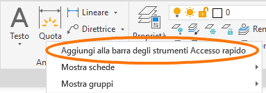

È possibile aggiungere facilmente strumenti comunemente utilizzati alla barra degli strumenti Accesso rapido facendo clic sul pulsante a discesa indicato e scegliendo le opzioni disponibili nel menu a discesa.
I pulsanti vengono aggiunti a destra dei comandi di default sulla barra degli strumenti Accesso rapido. Per rimuovere uno di questi comandi, utilizzare l'editor CUI e aprire le [+] barre degli strumenti Accesso rapido > [+] Barra degli strumenti Accesso rapido 1. Da qui, è possibile fare clic e premere CANC. È inoltre possibile trascinare gli elementi per cambiarne l'ordine sulla barra degli strumenti.
