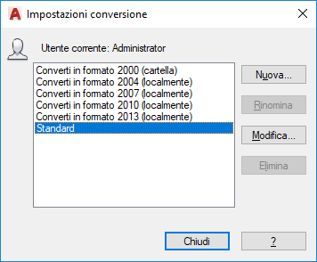

Crea, rinomina, modifica ed elimina le impostazioni di conversione.
CONVERTIDWG (comando) Trova:
Visualizza un elenco delle impostazioni di conversione salvate in precedenza e l'impostazione di default; Standard.
Apre la finestra di dialogo Nuova impostazione di conversione, in quale è possibile aggiungere una nuova impostazione di conversione in base a un'impostazione esistente.
Rinomina un'impostazione di conversione visualizzata nell'elenco. È possibile rinominare solo le impostazioni di conversione che sono state create. Non è possibile rinominare l'impostazione di conversione Standard.
Visualizza la finestra di dialogo Modifica impostazione di conversione, in cui è possibile specificare opzioni per la conversione del disegno selezionato.
Rimuove l'impostazione di conversione correntemente evidenziata. Non è possibile eliminare l'impostazione di conversione Standard.
