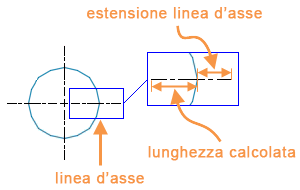

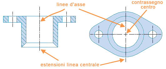

Linee d'asse e centri sono riferimenti di quotatura a centri di fori e assi di simmetria.
Le linee d'asse e i centri sono oggetti associativi. Se si spostano o modificano gli oggetti associati, i centri e le linee d'asse vengono regolati di conseguenza. È possibile dissociare i centri e linee d'asse dagli oggetti o riassociarli agli oggetti selezionati.
È possibile controllare la dimensione del centro e la scala e il font delle estensioni di linea d'asse. È inoltre possibile disattivare l'estensione di linea d'asse.
