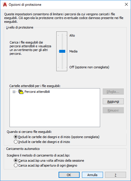

Controlla le restrizioni di sicurezza per l'esecuzione di file eseguibili in AutoCAD.
OPZIONISICUREZZA (comando)
Controlla il livello di limitazione al percorso per i file eseguibili e se viene visualizzata una finestra di dialogo di avvertimento. (Variabile di sistema SECURELOAD)
Carica i file eseguibili solo dai percorsi attendibili. I file eseguibili in tutte le altre posizioni vengono ignorati. (Variabile di sistema SECURELOAD = 2)
Carica i file eseguibili dalle posizioni attendibili. Visualizza un avvertimento durante le richieste di caricamento da file eseguibili che non si trovano in percorsi attendibili. (Variabile di sistema SECURELOAD = 1)
Carica file eseguibili senza avvertimento. Questa opzione mantiene il comportamento precedente, ma non è consigliata. (Variabile di sistema SECURELOAD = 0)
Controlla i percorsi delle cartelle attendibili da cui possono essere caricati ed eseguiti i file eseguibili.
Elenca le cartelle nel percorso di ricerca dei file di supporto che dispongono dell'autorizzazione per caricare ed eseguire i file eseguibili. (Variabile di sistema TRUSTEDPATHS)
Visualizza la finestra di dialogo Sfoglia per cartelle, in cui è possibile specificare una nuova posizione per la cartella selezionata nell'elenco.
Aggiunge un percorso di cartella all'elenco di percorsi attendibili. Quando si fa clic su Aggiungi, è possibile fare clic su Sfoglia per individuare la cartella desiderata.
Rimuove la posizione della cartella selezionata dai percorsi attendibili dell'elenco.
Controlla se le cartelle di inizio e dei disegni correnti vengono incluse o escluse quando si ricerca un file eseguibile. La cartella di inizio viene determinata dall'icona del collegamento sul desktop o avviando il programma facendo doppio clic su un file. (Variabile di sistema LEGACYCODESEARCH)
Controlla se il file acad.lsp viene caricato in tutti i disegni o solo nel primo disegno aperto in una sessione. (Variabile di sistema ACADLSPASDOC)
