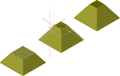

In combinazione con le impronte di facce, è possibile creare forme complesse eseguendo operazioni di pressione/trascinamento per creare estrusioni e intagli. Il seguente oggetto è stato creato mediante operazioni di pressione e trascinamento sull'impronta di una piramide.

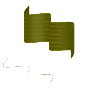

La selezione di un oggetto aperto, ad esempio una linea, una spline o un arco crea una superficie.
