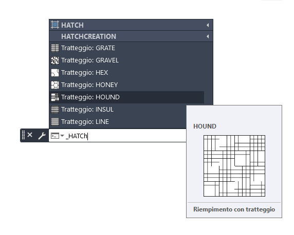

Esempio: si supponga di voler inserire un modello di tratteggio. Quando si immette tratteggio alla riga di comando e si preme TAB per scorrere le opzioni, l'elenco dei suggerimenti della riga di comando si espande fino ad includere i modelli di tratteggio disponibili. Trascinare la barra di scorrimento per visualizzare ulteriori tratteggi e sfumature. È possibile visualizzare un'anteprima di ciascuna opzione posizionando il cursore sul nome corrispondente.
Selezionare il nome di un modello di tratteggio, quindi inserirlo facendo clic all'interno di un'area chiusa o su un oggetto nel disegno.
