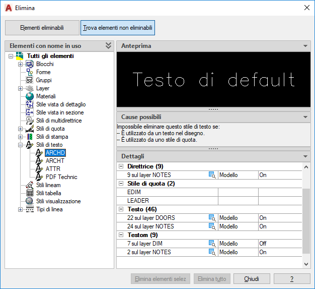

Nella parte superiore della finestra di dialogo Elimina sono disponibili due viste:
Elenca gli elementi del disegno corrente che è possibile eliminare nel riquadro della vista struttura sul lato sinistro. Possono essere rimossi dal disegno elementi aggiuntivi nel riquadro Elimina oggetti senza nome sul lato destro della finestra di dialogo.
Elenca gli oggetti con nome non utilizzati nel disegno corrente e che sono eliminabili. È possibile elencare gli elementi di qualsiasi tipo di oggetto facendo clic sul segno più (+) o facendo doppio clic sul tipo di oggetto. È possibile selezionare un singolo elemento o tutti gli elementi di quel tipo di oggetto.
Visualizza un'anteprima dell'elemento selezionato nella vista struttura facendo clic sul relativo nome.
Visualizza la finestra di dialogo Conferma eliminazione quando si elimina un elemento.
Rimuove tutti gli oggetti con nome non utilizzati dal disegno anche se contenuti o riferiti da altri oggetti con nome non utilizzati.
Elimina la geometria di lunghezza zero, inclusi archi, linee, cerchi e polilinee.
Elimina gli oggetti di testo e testom che contengono solo spazi senza testo.
Esegue una scansione del disegno e rimuove i dati obsoleti degli stili di linea DGN quando si apre la finestra di dialogo Elimina.
Rimuove gli elementi selezionati dal disegno corrente.
Elimina tutti gli elementi non utilizzati.

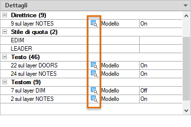

Visualizza un'anteprima degli oggetti che non è possibile eliminare e individua tali oggetti nel disegno.
Elenca gli oggetti con nome non utilizzati nel disegno corrente e che non è possibile eliminare.
Nella maggior parte dei casi si tratta di oggetti attualmente utilizzati nel disegno oppure di elementi di default che non è possibile rimuovere. Quando si selezionano singoli oggetti con nome, vengono visualizzate le informazioni relative ai motivi per cui non è possibile eliminare l'elemento.
Visualizza informazioni che chiariscono il motivo per cui non è possibile eliminare l'elemento selezionato.
