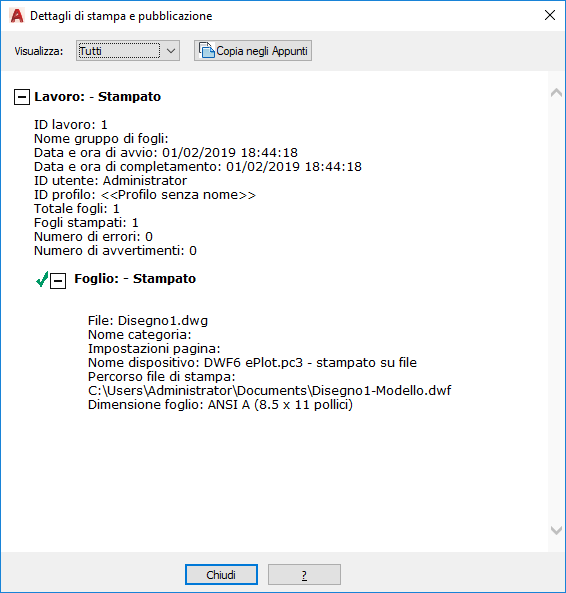

Visualizza informazioni sulla stampa e la pubblicazione dei lavori completati nella sessione corrente.
VISDETTSTAMPA (comando) Trova
I dettagli di stampa e pubblicazione sono disponibili anche nel menu di scelta rapida delle icone della barra di stato Stampa e pubblicazione.
Vengono visualizzate le opzioni seguenti.
Specifica gli elementi visualizzati. È possibile anche fare clic con il pulsante destro del mouse nell'area dei dettagli e scegliere Visualizza solo errori oppure Visualizza tutto per modificare questa impostazione.
Visualizza le informazioni relative a tutti i lavori di stampa e pubblicazione completati e ai fogli in essi contenuti.
Elenca gli errori che si sono verificati durante il lavoro di stampa o pubblicazione.
Copia negli Appunti tutto il testo evidenziato.
Elenca i dettagli dei lavori di stampa e pubblicazione completati.
