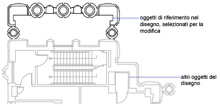

Gli oggetti selezionati dal riferimento esterno scelto vengono estratti e resi disponibili per le modifiche nel disegno corrente. È possibile modificare e salvare il gruppo dei disegni estratti, chiamato gruppo di lavoro, per aggiornare il riferimento esterno o la Definizione di un blocco.
Gli oggetti che costituiscono il gruppo di lavoro risultano visivamente distinti dagli altri oggetti del disegno corrente. Tutti gli oggetti nel disegno corrente, tranne quelli nel gruppo di lavoro, hanno una minore intensità.
La variabile di sistema XFADECTL controlla la modalità di visualizzazione degli oggetti durante la modifica diretta di un riferimento. Il gruppo degli oggetti estratti dal riferimento viene visualizzato normalmente. Tutti gli altri oggetti, compresi quelli del disegno corrente e del riferimento che non fanno parte del gruppo di lavoro, vengono visualizzati con una minore intensità. Tale valore indica l'intensità di visualizzazione degli oggetti che non fanno parte del gruppo di lavoro. Quanto più alto è il valore assegnato a XFADECTL, tanto minore sarà l'intensità di visualizzazione degli oggetti.
