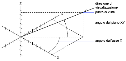

È possibile definire una direzione di visualizzazione immettendo i valori delle coordinate di un punto oppure le misure di due angoli di rotazione.
Questo punto rappresenta la posizione nello spazio 3D visualizzando un modello verso l'origine (0,0,0). I valori delle coordinate del punto di vista sono relative al Sistema di Coordinate Globali a meno che non si modifichi la variabile di sistema WORLDVIEW. Le convenzioni per la definizione di viste standard sono diverse per la progettazione AEC (architettonico) e meccanica. Nella progettazione AEC, la vista perpendicolare del piano XY è la vista dall'alto o piana; nella progettazione meccanica, la vista perpendicolare del piano XY è la vista anteriore.
È possibile ruotare una vista utilizzando il comando -PVISTA. Nella figura riportata di seguito viene mostrata una vista definita da due angoli rispetto all'asse X e al piano XY del sistema WCS.
