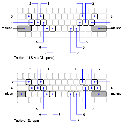

I tasti nell'illustrazione che segue sono i tasti di default ma è possibile cambiarne le assegnazioni e aggiungere tasti personalizzati secondo le proprie esigenze.
Tenere premuto MAIUSC e uno dei tasti di modifica locale presenti nell'illustrazione: |
1 |
Sopprime lo snap ad oggetto Punto finale |
5 |
Sopprime le operazioni di snap e puntamento |
2 |
Applica la selezione dello snap ad oggetto |
6 |
Sopprime lo snap ad oggetto Centro |
3 |
Sopprime il puntamento dello snap ad oggetto |
7 |
Sopprime lo snap ad oggetto Punto medio |
4 |
Sopprime tutti gli snap ad oggetto |
