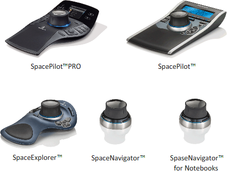

È possibile utilizzare un mouse 3D 3Dconnexion per il riorientamento e la navigazione nella vista di un modello. Il dispositivo include una sfera del controller sensibile alla pressione in grado di spostarsi in tutte le direzioni.
Quando si cambia vista con il mouse 3D 3Dconnexion, lo strumento ViewCube viene riorientato per riflettere la vista corrente.
È possibile modificare il funzionamento del mouse tridimensionale 3Dconnexion mediante la barra di navigazione.
