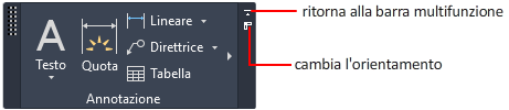

È possibile selezionare un gruppo da una scheda della barra multifunzione e trascinarlo nell'area di disegno o in un altro monitor. Il gruppo mobile resta aperto finché non viene ricollocato nella barra multifunzione, anche se si passa da una scheda all'altra della barra multifunzione.
