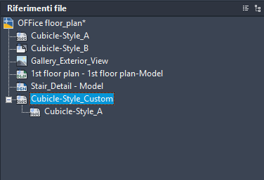

Elenca tutti i riferimenti nel disegno corrente.
RIFESTERNI (comando) Trova
È possibile visualizzare tali riferimenti in un elenco oppure in una struttura ad albero.
Vengono visualizzate le opzioni seguenti:

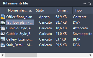

Le informazioni riportate comprendono il nome, lo stato, la dimensione file, il tipo di file, la data di creazione e il percorso salvato dei riferimenti.
La colonna del nome del riferimento riporta sempre il disegno corrente come prima voce, seguita dagli ulteriori file nell'ordine con il quale sono stati associati.
Stato del file di riferimento:
Dimensioni del riferimento file associato.
Tipo del file di riferimento. I file di disegno (xrif) vengono visualizzati come allegati o sovrapposti, mentre per le immagini raster viene visualizzato il rispettivo formato di file. I sottoposti DWF, DWFx, DGN e PDF vengono elencati con i rispettivi formati di file.
Data di creazione o dell'ultimo salvataggio del file di riferimento.
Visualizza il percorso salvato con il disegno quando il file di riferimento è stato allegato.
Il disegno corrente è sempre visualizzato al livello superiore della vista struttura. I file di riferimento appaiono al livello successivo. È possibile aprire i file di riferimento che contengono riferimenti file nidificati per visualizzare i livelli successivi di nidificazione. Nella modalità di visualizzazione struttura è possibile selezionare solo un riferimento file alla volta.
