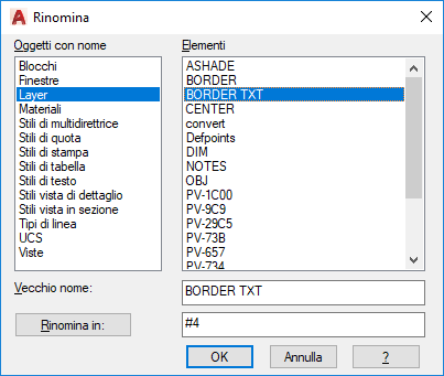

Modifica i nomi assegnati agli oggetti con nome, quali layer e stili di quota.
RINOMINA (comando) Trova
Vengono visualizzate le opzioni seguenti.
Elenca gli oggetti con nome in un disegno in base alla categoria.
Visualizza gli elementi del tipo specificato in Oggetti con nome.
Specifica l'elemento che si desidera rinominare. È possibile utilizzare caratteri jolly standard per rinominare gruppi di elementi. Non è possibile rinominare alcuni elementi standard, quali il layer 0 e il tipo di linea CONTINUOUS.
Specifica il nuovo nome dell'elemento.
