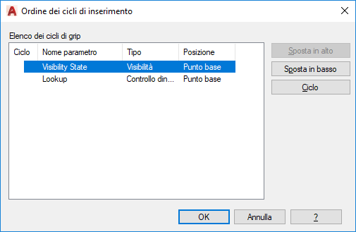

Specifica l'ordine di selezione ciclica dei grip che possono essere utilizzati come punto di inserimento per il riferimento di blocco dinamico.
ORDINACICLIBLOC (comando)
Quando si inserisce un riferimento di blocco dinamico in un disegno, è possibile utilizzare il tasto CTRL per scorrere i grip per i quali è stata attivata la funzionalità di selezione ciclica nella definizione di blocco. Il grip selezionato viene utilizzato come punto di inserimento per il riferimento di blocco.
Vengono visualizzate le opzioni seguenti:
Elenca i grip nella definizione di blocco dinamico. Un segno di spunta nella colonna del ciclo indica che la funzionalità è attiva per il grip.
Sposta il grip selezionato in alto nell'ordine dei cicli per il riferimento di blocco dinamico.
Sposta il grip selezionato in basso nell'ordine dei cicli per il riferimento di blocco dinamico.
Attiva o disattiva i cicli per il grip selezionato. Un segno di spunta nella colonna del ciclo indica che la funzionalità è attiva per il grip.
