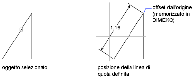

Determina automaticamente i punti di origine della prima e della seconda linea di estensione dopo la selezione di un oggetto.
Per le polilinee e gli altri oggetti espandibili, vengono quotati solo la singola linea e i segmenti ad arco. Non è possibile selezionare gli oggetti contenuti in un riferimento di blocco con fattore di scala non uniforme.
Se si seleziona una linea oppure un arco, i relativi punti finali vengono utilizzati come origine delle linee di estensione. Le linee di estensione vengono sfalsate rispetto ai punti finali della distanza specificata in Offset dall'origine nella scheda Linee e frecce delle finestre di dialogo Nuovo stile di quota, Modifica stile di quota e Modifica locale allo stile corrente (vedere DIMSTILE). Questo valore è memorizzato nella variabile di sistema DIMEXO.
Se si seleziona un cerchio, le estremità del diametro vengono utilizzate come le origini della linea di estensione. Il punto utilizzato per selezionare il cerchio definisce l'origine della prima linea di estensione.
Specifica la posizione della linea di quota e determina la direzione per disegnare le linee di estensione. Dopo aver specificato la posizione, il comando DIMALLINEATA viene terminato.
