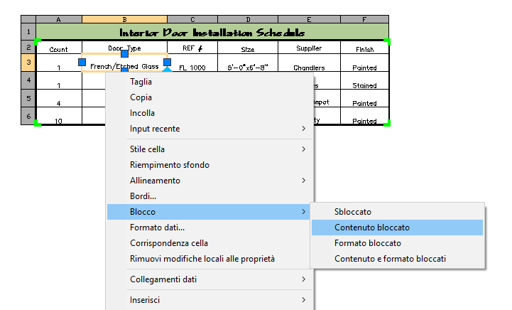

Per default, tutte le celle di una tabella di estrazione dati sono bloccate e non possono essere modificate ma sono sbloccate ai fini della formattazione. È possibile sbloccarle o bloccarle per consentire la modifica a livello di dati e di formattazione attraverso il menu di scelta rapida della tabella.

Le celle di dati sono bloccate per default per impedire modifiche accidentali. È possibile sbloccare manualmente una cella per modificarne il contenuto. Quando la tabella viene aggiornata, l'utente ha la possibilità di sovrascrivere le celle modificate o scegliere se aggiornarle o meno.
