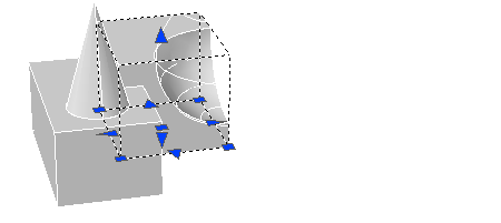

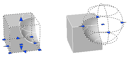

Se la proprietà Cronologia è impostata su Registra (On), premere CTRL per visualizzare le forme originali rimosse durante le operazioni di unione, sottrazione o intersezione. Se la forma originale rimossa era un solido elementare, è possibile trascinare i grip visualizzati per modificarne le forma e le dimensioni. A seguito di questa operazione, l'oggetto composto viene modificato.
Se la forma selezionata non contiene la propria cronologia, è possibile spostare, ruotare, scalare o eliminare la forma.

Per modificare le dimensioni e la forma degli oggetti composti, è anche possibile fare clic sui grip di spigoli, facce e vertici individuali e trascinarli.
