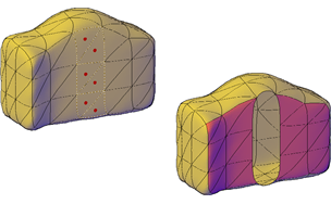

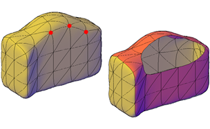

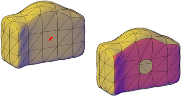

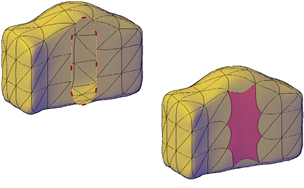

Se un oggetto mesh non è ermetico a causa di interruzioni, o fori, nella mesh, è possibile renderlo ermetico chiudendo tali fori. La terminazione, o la nuova faccia, estende il contorno formato dagli spigoli mesh specificati (CHIUDISPAZIMESH).
Questo processo funziona meglio quando tutti gli spigoli si trovano sullo stesso piano. Gli spigoli selezionati come bordi non possono essere condivisi da due facce. Ad esempio, non è possibile chiudere il foro centrale di un toro mesh.
