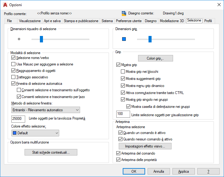

Scheda Selezione (finestra di dialogo Opzioni)
Imposta le opzioni per la selezione degli oggetti.

Dimensioni riquadro di selezione
Imposta l'altezza del quadratino di selezione degli oggetti in pixel indipendenti dal dispositivo. (Variabile di sistema PICKBOX)

Modalità di selezione
Controlla le impostazioni relative ai metodi di selezione degli oggetti.
Selezione nome/verbo
Controlla se la selezione degli oggetti viene effettuata prima (selezione nome-verbo) o dopo l'emissione di un comando. (Variabile di sistema PICKFIRST)

Usa MAIUSC per aggiungere a selezione
Controlla se le selezioni successive sostituiscono il gruppo di selezione corrente o vengono aggiunte ad esso. (Variabile di sistema PICKADD)

Raggruppamento di oggetti
Seleziona tutti gli oggetti in un gruppo quando si seleziona un oggetto appartenente a tale gruppo. Con il comando GRUPPO è possibile creare e assegnare un nome ad un gruppo di oggetti per la selezione. (Variabile di sistema PICKSTYLE)

Finestra di selezione automatica
Avvia il disegno di una finestra di selezione quando si seleziona un punto all'esterno di un oggetto. (Variabile di sistema PICKAUTO)

Limite di oggetti per la tavolozza Proprietà
Determina il limite del numero di oggetti che possono essere modificati contemporaneamente con le tavolozze Proprietà e Proprietà rapide. (Variabile di sistema PROPOBJLIMIT)
Colore effetto selezione
Elenca le impostazioni di colore applicabili all'effetto della selezione. È possibile scegliere uno dei colori nell'elenco o scegliere uno dei colori ACI (AutoCAD Color Index) nella finestra di dialogo Seleziona colore. (Variabile di sistema SELECTIONEFFECTCOLOR)

Dimensioni grip
Imposta la dimensione del quadratino dei grip in pixel indipendenti dal dispositivo.

Grip
I grip sono piccoli quadrati che vengono visualizzati su un oggetto dopo averlo selezionato.

Mostra grip
Controlla la visualizzazione dei grip sugli oggetti selezionati. La visualizzazione dei grip in un disegno influisce sulle prestazioni in modo significativo. Per ottimizzare le prestazioni, si consiglia di deselezionare questa opzione. (Variabile di sistema GRIPS)

Limite selezione oggetti per visualizzazione grip
Sopprime la visualizzazione dei grip quando il gruppo di selezione include un numero di oggetti superiore a quello specificato. (Variabile di sistema GRIPOBJLIMIT)
L'intervallo valido è compreso tra 1 e 32.767. L'impostazione di default è 100.
