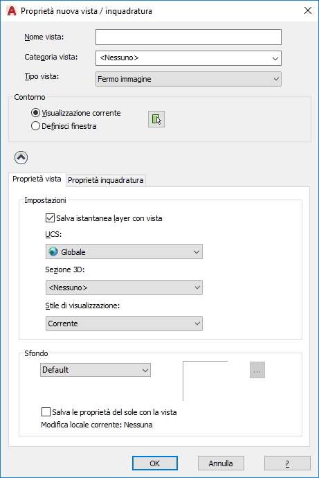

Consente di salvare una nuova vista e gestirne le proprietà.
VISTA (comando) Trova: Nuovo
Specifica il nome della vista.
Specifica una categoria per la vista con nome.
Specifica Fisso o Cinematico.
Definisce l'area del disegno assegnata alla vista con nome.
Imposta la visualizzazione corrente come nuova vista.
Consente di impostare come nuova vista una finestra definita nell'area di disegno specificando i due angoli opposti.
Chiude temporaneamente le finestre di dialogo Nuova vista e Gestione viste per consentire la definizione degli angoli opposti della nuova finestra di vista mediante il dispositivo di puntamento.
Vengono visualizzate le seguenti schede.
