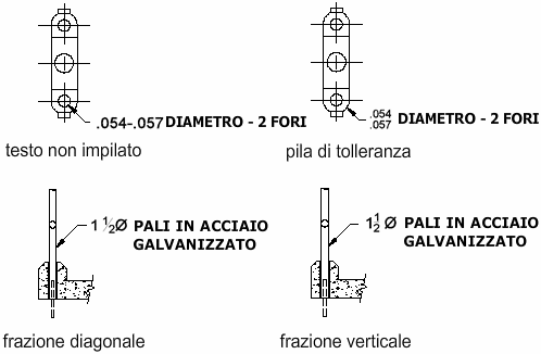

Il testo impilato fa riferimento ai formati di frazione e tolleranza applicati ai caratteri all'interno di un oggetto testo multilinea e di multidirettrici. È possibile formattare i caratteri che rappresentano frazioni e tolleranze per renderli conformi a diversi standard.
Utilizzare i caratteri speciali per indicare come impilare il testo selezionato.
Per default, i caratteri numerici immessi prima e dopo una barra, un segno di cancelletto o un accento circonflesso vengono impilati automaticamente. Per l'impilamento di tolleranza, anche il segno più (+), il segno meno (-) e il punto decimale (.) vengono impilati automaticamente.
