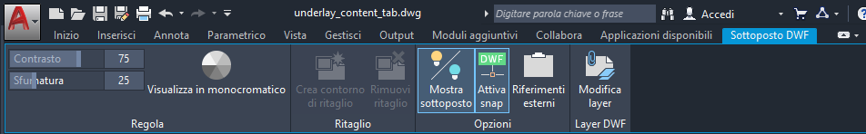

Consente di cambiare la visualizzazione, il ritaglio, il layer e le opzioni osnap del sottoposto DWF.
La scheda contestuale della barra multifunzione Sottoposto DWF viene visualizzata quando si seleziona un sottoposto DWF nel disegno.
Controlla il contrasto e l'effetto di sfumatura del sottoposto. Quanto più alto è il valore, tanto maggiore è il numero di pixel ai quali viene assegnato il relativo colore primario o secondario.
Controlla l'aspetto del disegno al tratto. Più il valore è alto, più il disegno al tratto risulta sottile nel sottoposto.
Visualizza il sottoposto in bianco e nero.
Elimina il contorno di ritaglio precedente, se disponibile, e ne crea uno nuovo.
Elimina il contorno di ritaglio.
Nasconde o visualizza il sottoposto.
Specifica se attivare lo snap ad oggetto per la geometria nel sottoposto DWF.
Visualizza la tavolozza Riferimenti esterni.
Controlla la visualizzazione dei layer in un sottoposto DWF.
