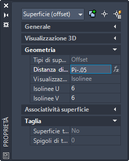

I vincoli dimensionali sono espressioni definite dall'utente che possono essere applicate nella tavolozza Proprietà per tale superficie.
È possibile utilizzare gli stessi tipi di operatori ed espressioni che vengono utilizzati per altri tipi di vincoli geometrici. Il tipo di proprietà che può essere limitato è diverso per ogni tipo di superficie.
