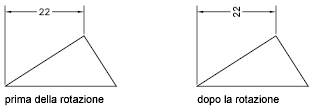

Modifica l'angolo del testo di quota.

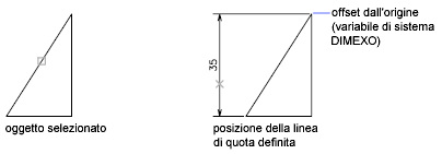

Determina automaticamente i punti di origine della prima e della seconda linea di estensione dopo la selezione di un oggetto.
Per le polilinee e gli altri oggetti espandibili, vengono quotati solo la singola linea e i segmenti ad arco. Non è possibile selezionare gli oggetti contenuti in un riferimento di blocco con fattore di scala non uniforme.
Se si seleziona una linea oppure un arco, i relativi punti finali vengono utilizzati come origine delle linee di estensione. Le linee di estensione vengono sfalsate della distanza specificata nel campo Offset dall'origine della scheda Linee e frecce delle finestre di dialogo Nuovo stile di quota, Modifica stile di quota e Modifica locale allo stile corrente. Per ulteriori informazioni. Vedere DIMSTILE. Questo valore è memorizzato nella variabile di sistema DIMEXO.
