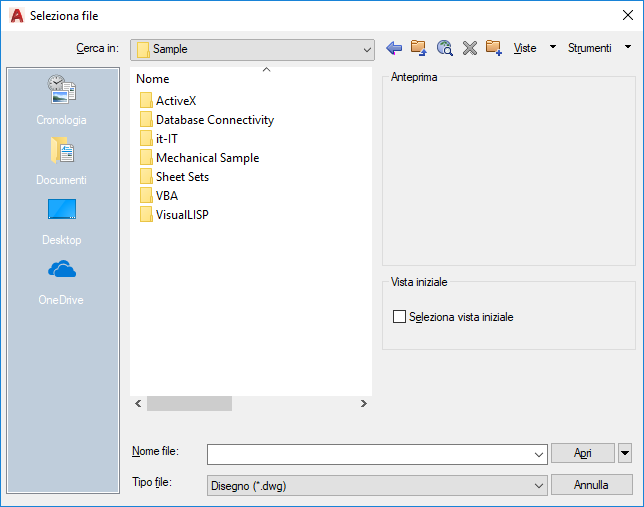

Finestra di dialogo standard per la selezione dei file
Durante l'esecuzione di numerosi comandi, è possibile che vengano visualizzate alcune finestre di dialogo standard per la selezione dei file, che consentono di spostarsi all'interno delle unità locali e di rete, nei siti FTP e nelle cartelle Web per selezionare i file. Mentre le finestre di dialogo possono variare leggermente, di seguito è riportato l'elenco delle opzioni possibili.

Elenco dei file
Visualizza i file e le cartelle nel percorso corrente e del tipo di file selezionato. Utilizzare il menu Viste nella finestra di dialogo per passare dalla modalità di visualizzazione elenco a quella dettagliata.

Nome file
Visualizza il nome del file selezionato nell'elenco. Se si selezionano più file, vengono visualizzati tutti i file, ognuno racchiuso tra virgolette. Per digitare più nomi di file, è necessario utilizzare le virgolette. Per applicare un filtro ai file visualizzati nell'elenco, è possibile utilizzare i caratteri jolly. Per informazioni sulle ricerche con caratteri jolly, vedere Riferimento per i caratteri jolly.
Tipo file
Quando si salvano i file, la casella Tipo file specifica il formato in cui è salvato il file.
