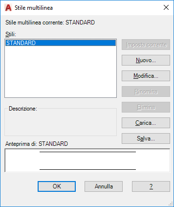

Crea, modifica, salva e carica stili multilinea.
STILEML (comando) Trova
Lo stile delle multilinee controlla il numero di elementi e le relative proprietà. Il comando STILEML controlla anche il colore dello sfondo e i punti finali di ogni multilinea.
Vengono visualizzate le opzioni seguenti.
Visualizza il nome dello stile multilinea corrente da utilizzare per creazioni di multilinee in successione.
Visualizza un elenco di stili di multilinea da caricare nel disegno.
Nell'elenco degli stili multilinea possono essere inclusi gli stili multilinea presenti in un disegno di riferimento esterno (xrif). I nomi degli stili di multilinea con riferimenti esterni utilizzano la stessa sintassi di altri oggetti non grafici dipendenti dall'esterno.
Visualizza la descrizione dello stile multilinea selezionato.
Visualizza il nome di un'immagine dello stile di multilinea selezionato.
Imposta lo stile di multilinea corrente per multilinee create in successione.
Visualizza la finestra di dialogo Crea nuovo stile multilinea, in cui è possibile creare un nuovo stile multilinea.
Visualizza la finestra di dialogo Modifica stile multilinea, in cui è possibile modificare uno stile di multilinea selezionato.
Rinomina lo stile di multilinea selezionato. Non è possibile rinominare lo stile multilinea STANDARD.
Rimuove lo stile multilinea selezionato dall'elenco Stili. senza eliminarlo dal file MLN.
Non è possibile eliminare lo stile multilinea STANDARD, quello corrente o uno stile multilinea in uso.
Visualizza la finestra di dialogo Carica stili multilinea, in cui è possibile caricare gli stili multilinea da un file MLN specificato.
Salva o copia uno stile multilinea in un file MLN (multiline library). Se si specifica un file MLN già esistente, la nuova definizione dello stile viene aggiunta al file e le definizioni esistenti non vengono cancellate.
