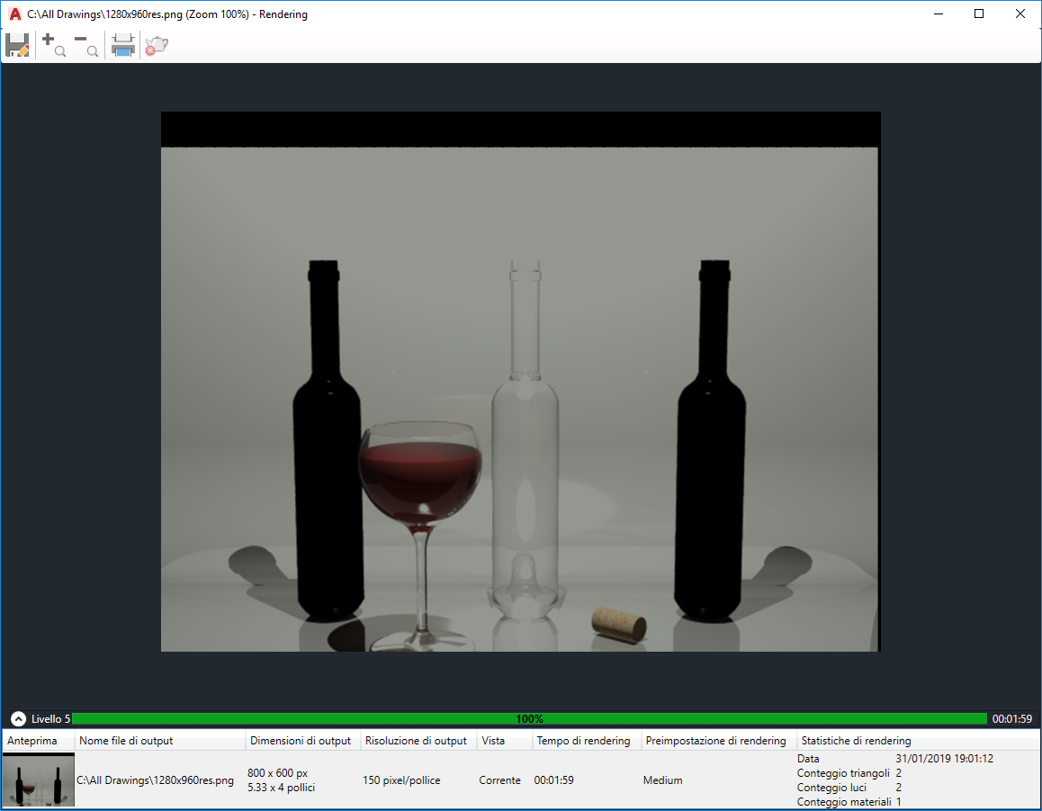

La finestra Render è suddivisa nei seguenti due riquadri:
Il rendering di ogni disegno è sempre visualizzato nella finestra Render corrispondente.
In questa barra è possibile:
Vengono visualizzate le opzioni seguenti.
Salva un'immagine in un file di immagine raster. Per ulteriori informazioni, vedere "Informazioni sul salvataggio di un'immagine sottoposta a rendering".
Non è possibile utilizzare il comando SALVAIMM quando si esegue il rendering nella finestra Render. Questo comando si applica solo al rendering in una finestra.
Esegue lo zoom in avvicinamento dell'immagine di rendering nel riquadro Immagine. Lo zoom in avvicinamento consente di eseguire una panoramica dell'immagine.
Esegue lo zoom in allontanamento l'immagine di rendering nel riquadro Immagine.
Invia l'immagine di rendering a una stampante di sistema specificata.
Interrompe il rendering corrente.
Destinazione di output principale del renderizzatore.
Il fattore di zoom è compreso tra 1% e 6400%. È possibile fare clic sui pulsanti Zoom + e Zoom - o utilizzare la rotellina del mouse per modificare il fattore di zoom corrente.
L'indicatore di avanzamento visualizza il numero di livelli completati, l'avanzamento dell'iterazione corrente e il tempo di rendering complessivo.
È possibile annullare un'operazione di rendering facendo clic su Annulla nella parte superiore della finestra Render o premendo ESC.
I dati memorizzati nelle voci della cronologia includono
Tutte le voci della cronologia che presentano un nome file verranno salvate.
Se si fa clic con il pulsante destro del mouse su una voce della cronologia, viene visualizzato un menu contenente le seguenti opzioni:
Riavvia il renderizzatore per la voce della cronologia selezionata.
Visualizza la finestra di dialogo Rendering file di output in cui è possibile salvare l'immagine di rendering su disco.
Salva l'immagine in una nuova posizione senza influire sulla posizione memorizzata nella voce. Viene visualizzata la finestra di dialogo File di output rendering.
Imposta la preimpostazione di rendering associata alla voce della cronologia selezionata come corrente.
Rimuove l'immissione dalla cronologia ma non elimina i file di immagini associati.
Rimuove il file di immagine associato alla voce della cronologia selezionata dal disco.
