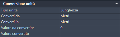

Utilizzare CalcRapida per calcolare valori equivalenti per unità di misura differenti.
Le conversioni delle unità sono disponibili per lunghezza, area, volume e valori angolari. In base al tipo di unità selezionata, è possibile scegliere un elenco di unità da sottoporre alla funzione Converti da e uno da sottoporre alla funzione Converti in.
Nella casella Valore da convertire viene visualizzato automaticamente il valore della casella Input. È possibile immettere anche un valore diverso. I risultati della conversione delle unità vengono visualizzati nella casella Valore convertito. È possibile incollare il risultato nella casella Input facendo clic sull'icona CalcRapida nella casella Valore convertito.
Nella casella Valore da convertire, immettere i valori decimali senza le unità.
