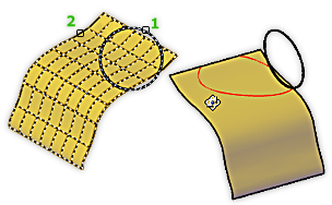

Proietta punti, linee o curve su una superficie o un solido 3D da diverse direzioni.
Mediante la proiezione della geometria, è possibile effettuare una delle seguenti operazioni:
Per tagliare la superficie, impostare la variabile di sistema SURFACEAUTOTRIM su 1.
È possibile proiettare una curva (linea, arco, cerchio, ellisse, polilinea 2D, polilinea di adattamento spline 2D, polilinea di adattamento curva 2D, polilinea 3D, polilinea di adattamento spline 3D, spline o elica) su qualsiasi tipo di superficie o solido.
Vengono visualizzati i messaggi di richiesta seguenti.
Proietta la geometria lungo l'asse Z positivo o negativo dell'UCS corrente.
Proietta la geometria in base alla vista corrente.
Proietta la geometria lungo una traiettoria tra due punti.
