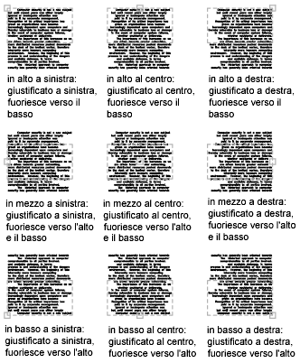

- Giustifica
- Consente di stabilire sia la giustificazione che il flusso del testo, per un testo nuovo o selezionato, relativamente al riquadro di testo. La giustificazione corrente viene applicata al nuovo testo. Il testo viene giustificato all'interno del rettangolo specificato in base alle impostazioni di giustificazione e ad uno dei nove punti di giustificazione sul rettangolo. Il punto di giustificazione viene impostato in base al primo punto utilizzato per specificare il rettangolo. Il testo viene allineato al centro, a sinistra o a destra rispetto ai riquadri di testo di destra e sinistra. Gli spazi inseriti alla fine di una riga vengono inclusi nel testo e influiscono sulla giustificazione della riga. Con il flusso di testo è possibile allineare il testo al centro, in alto o in basso, rispetto ai riquadri di testo in alto o in basso.
| Opzioni di giustificazione |
Descrizione |
| AS |
In alto a sinistra |
| AC |
In alto al centro |
| AD |
In alto a destra |
| MS |
In mezzo a sinistra |
| MC |
In mezzo al centro |
| MD |
In mezzo a destra |
| BS |
In basso a sinistra |
| BC |
In basso al centro |
| BD |
In basso a destra |
Nelle figure riportate di seguito sono illustrate tutte le opzioni di giustificazione.
