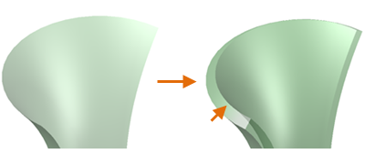

È possibile convertire superfici in solidi 3D estrudendo la superficie con ISPESSISCI. Per ispessire la superficie verso l'interno in questo esempio, è stato immesso un valore negativo.

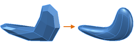

Quando si convertono oggetti mesh in solidi 3D, la forma del nuovo oggetto solido è simile, ma non uguale, all'oggetto mesh originale. È possibile controllare la somiglianza specificando se il risultato sarà levigato o sfaccettato con la variabile di sistema SMOOTHMESHCONVERT. È possibile specificare anche se le facce complanari vengono unite, ottimizzandole.
Ad esempio, la mesh 3D nella figura è stata prima modificata aumentando il relativo livello di levigatezza, quindi è stata convertita in un solido 3D levigato.
