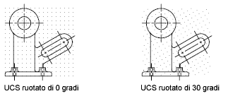

Per disegnare rispettando uno specifico allineamento o angolo, è possibile modificare l'angolo di griglia o di snap ruotando il sistema di coordinate utente (UCS). Questa rotazione riallinea il puntatore a freccia sullo schermo in funzione del nuovo angolo. Nell'esempio che segue, il sistema UCS viene ruotato di 30 gradi in modo che corrisponda all'angolo della staffa di ancoraggio.
