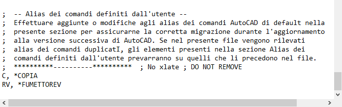

    Aggiungere sempre le definizioni di alias alla sezione User Defined Command Aliases alla fine del file, anche se si sta ridefinendo un alias di comando esistente. L'ultima definizione nel file PGP è quella caricata dal prodotto.
  2. Scorrere verso il basso fino alla fine del file per cercare la sezione denominata User Defined Command Aliases.
  3. Immettere C, *COPIA.
  4. Immettere RV, *FUMETTOREV.
    Al termine, il file dovrebbe avere un aspetto simile al seguente.
  5. Salvare il file.

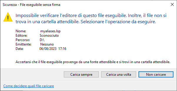

  5. Se viene visualizzata la finestra di dialogo Caricamento file - Problema di protezione, fare nuovamente clic su Carica.
  6. Fare clic su Chiudi per tornare alla finestra dell'applicazione.

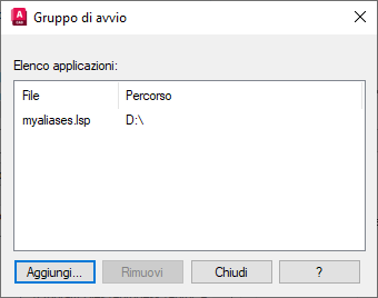

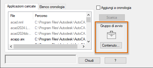

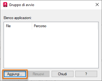

Per caricare automaticamente il file LSP ogni volta che si apre AutoCAD, attenersi alla procedura descritta di seguito.
  1. Fare clic su scheda Gestisci > gruppo Applicazioni > Carica applicazione. Trova
    È inoltre possibile immettere APPLOAD alla riga di comando.
  2. Fare clic su Contenuto nella sezione Gruppo di avvio.
  3. Fare clic su Aggiungi nella finestra di dialogo Gruppo di avvio.
  4. Individuare e selezionare il file myaliases.lsp creato. Fare clic su Apri.
    Il file viene aggiunto al gruppo di avvio.
  5. Fare clic su Chiudi in ogni finestra di dialogo.
Al successivo riavvio di AutoCAD o alla successiva apertura di un disegno, il file LSP viene caricato automaticamente e i comandi definiti nel file LSP sono disponibili per l'uso.

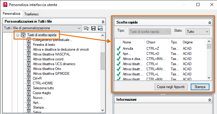

  1. Nella riga di comando, immettere IUPERS.

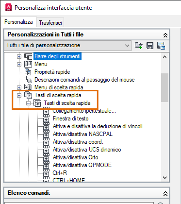

  2. Espandere il nodo Tasti di scelta rapida e il nodo Tasti di scelta rapida al di sotto di esso.
  3. Selezionare Tasti di scelta rapida.
    Viene visualizzato sul lato destro dell'editor un elenco completo dei tasti di scelta rapida definiti.

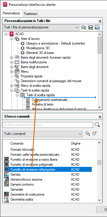

    Per definire un nuovo tasto di scelta rapida, trascineremo un comando dall'Elenco comandi al nodo Tasti di scelta rapida e assegneremo una combinazione di tasti.
  4. Nel riquadro Elenco comandi, scorrere verso il basso fino a Fumetto di revisione rettangolare.
  5. Trascinarlo nel nodo Tasti di scelta rapida.
    Suggerimento: Durante il trascinamento, quando si passa all'esterno della finestra di dialogo e quindi si torna all'area in cui si desidera posizionare il comando, lo scorrimento automatico viene eliminato. In questo modo è più semplice posizionare il comando esattamente dove lo si desidera.

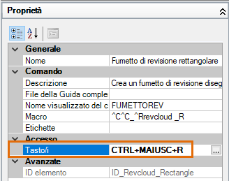

  6. Selezionare il fumetto di revisione rettangolare appena aggiunto ai tasti di scelta rapida.
    La sezione Proprietà viene precompilata, ad eccezione dei tasti di scelta rapida. Assegniamo CTRL+MAIUSC+R.
  7. Nella sezione Proprietà, campo Tasti, effettuare una delle seguenti operazioni:
    • Digitare CTRL+MAIUSC+R.
    • Fare clic su ... e premere CTRL+MAIUSC+R nella finestra di dialogo Tasti di scelta rapida, quindi fare clic su OK.
    Il risultato dovrebbe essere simile a quello mostrato nell'immagine seguente.

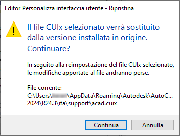

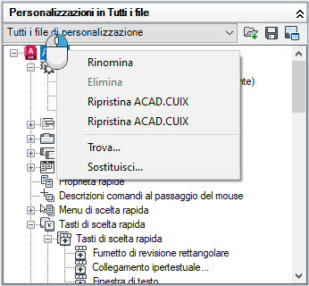

Ripristino del file CUIx
Se non si è soddisfatti delle modifiche apportate, è possibile ripristinare lo stato salvato precedente del file CUIx o le impostazioni di default del programma.
  1. Immettere IUPERS alla riga di comando.
  2. Fare clic con il pulsante destro del mouse sul nodo ACAD nel riquadro Personalizzazioni in Tutti i file (nodo ACADLT per AutoCAD LT).
  3. Selezionare una delle voci seguenti:
    • Ripristina ACAD.CUIX (ACADLT.CUIX per AutoCAD LT): ripristina lo stato salvato precedente del file CUIx.
    • Reimposta ACAD.CUIX (ACADLT.CUIX per AutoCAD LT): reimposta il file CUIx ripristinando lo stato di installazione originale.
  4. Fare clic su Continua nell'avviso.
  5. Fare clic su OK per uscire dall'editor Personalizza interfaccia utente (IUPERS).

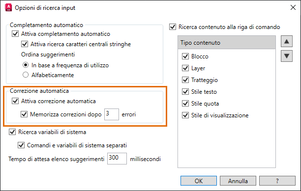

Correzione automatica
Se si digitano spesso alcuni comandi in modo errato, si potrebbe provare Correzione automatica. Con la funzionalità Correzione automatica attivata, l'elenco dei suggerimenti della riga di comando fornisce suggerimenti sulla base di errori di ortografia commessi in precedenza. È inoltre possibile aggiungere manualmente all'elenco Correzione automatica i comandi e le variabili di sistema che vengono comunemente scritti in modo errato.
  1. Alla riga di comando, immettere OPZIONIRICERCAINPUT.
    La finestra di dialogo contiene una sezione per le impostazioni di Correzione automatica.
  2. Selezionare l'opzione Attiva correzione automatica, se non è già selezionata.
  3. Impostare Correzione automatica su Memorizza correzioni dopo 1 errore di digitazione.
    In questo modo, è possibile associare una parola errata ad un comando in un unico tentativo di questo esercizio.
  4. Fare clic su OK.

  10. Alla riga di comando, immettere OPZIONIRICERCAINPUT.
  11. Modificare Memorizza correzioni dopo in 3 errori di digitazione.
  12. Fare clic su OK.

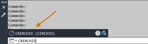

  14. Immettere CRERCHIO, *CERCHIO sulla prima riga vuota.
  15. Fare clic su File > Salva e chiudere il Blocco note.
  16. Alla riga di comando, immettere INIZIALIZZA.
  17. Selezionare il file PGP e fare clic su OK.
  18. Alla riga di comando, iniziare a digitare CRERCHIO.
    È possibile vedere che ora viene corretto e viene avviato il comando CERCHIO.
