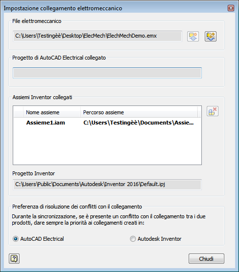

    In Inventor:
  1. Fare clic su scheda Elettromeccanicogruppo ImpostazioneImpostazione collegamento elettromeccanico.

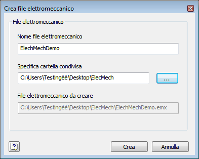

  2. Fare clic su nella finestra di dialogo Impostazione progetto elettromeccanico
  3. Immettere un nome per il file di collegamento .emx.
  4. Specificare una cartella condivisa tra AutoCAD Electrical toolset e Inventor.
  5. Fare clic su Crea.
  6. Nella finestra di dialogo Impostazione collegamento elettromeccanico, selezionare le impostazioni di sincronizzazione. L'impostazione di default è AutoCAD Electrical toolset. Si presuppone che, nella maggior parte dei casi, i flussi di lavoro di progettazione elettromeccanica vengano avviati da utenti di AutoCAD Electrical toolset; di conseguenza, il valore di default è impostato su AutoCAD Electrical toolset quando si crea un collegamento del componente.
  7. Fare clic su Chiudi.

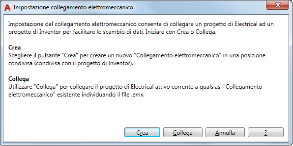

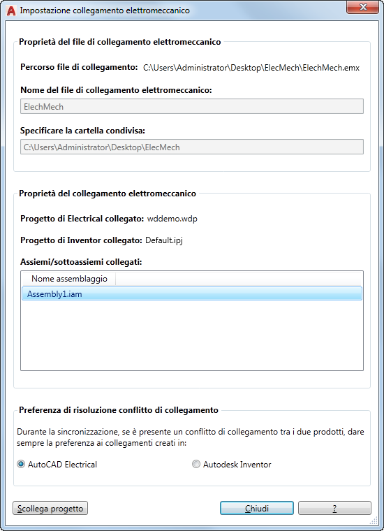

  3. Fare clic sulla scheda Elettromeccanicogruppo ImpostazioneImpostazione collegamento elettromeccanico. Trova
  4. Fare clic su Collega.
  5. Individuare il file di collegamento esistente creato in Inventor.
  6. Fare clic su Chiudi.
