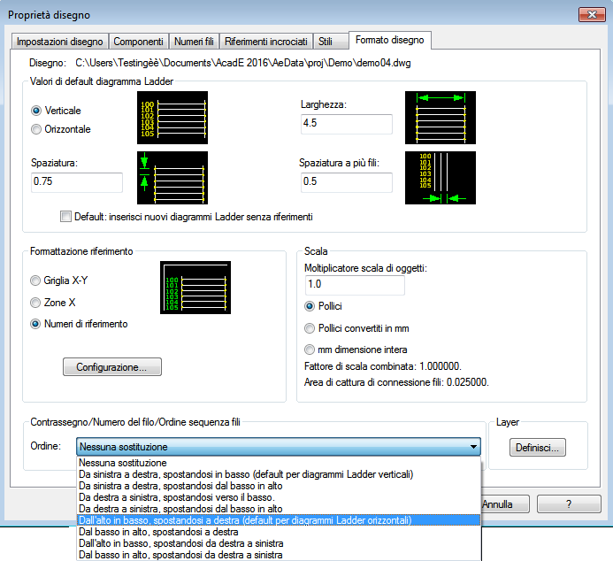

  4. Utilizzare la proprietà Ordine del disegno per determinare le connessioni per eventuali elementi non considerati nelle verifiche precedenti.
