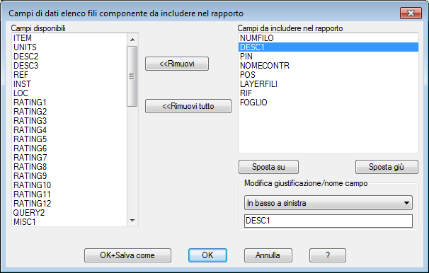

  6. Nella finestra di dialogo Generatore di rapporti, fare clic su Cambia formato rapporto.
  7. Nella finestra di dialogo Campi di dati componente da includere nel rapporto, selezionare Desc1 dall'elenco Campi disponibili.
    Desc1 viene spostato nell'elenco Campi da includere nel rapporto. Si tratta dei campi da visualizzare nel rapporto relativo ai componenti.
  8. Fare clic su OK.
    La finestra di dialogo Generatore di rapporti ora elenca i valori NOMETAG e DESC1 del disegno attivo.
