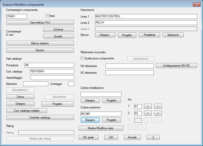

  9. Nella finestra di dialogo Inserisci/Modifica componente, verificare che Contrassegno componente sia impostato su CR403.
    AutoCAD Electrical toolset determina automaticamente il nome di contrassegno univoco per il nuovo relè in base alla posizione di riferimento linea in cui è stato inserito il simbolo. "CR" indica che si tratta di un relè di controllo e "403" indica che il simbolo si trova sul riferimento linea 403. Se si inserisce il simbolo sul riferimento linea 404, il nome di contrassegno è "CR404".

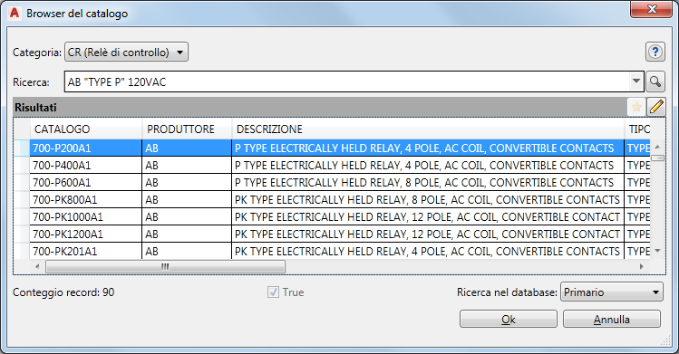

  10. Nella sezione Dati catalogo, fare clic su Cerca.
  11. Nella finestra di dialogo Browser del catalogo, immettere AB "TIPO P" 120VAC come stringa di ricerca.
  12. Fare clic su .
  13. Selezionare 700-P200A1.
  14. Nella finestra di dialogo Browser del catalogo, fare clic su OK.
    Il codice di catalogo e il codice produttore selezionati vengono visualizzati nella finestra di dialogo Inserisci/Modifica componente. Quando si fa clic su questa finestra di dialogo, i valori vengono trasferiti al simbolo.
    Nota: Con AutoCAD Electrical toolset vengono forniti dati di catalogo di esempio in formato di database Access (.mdb). Se l'azienda utilizza un sistema di assegnazione dei codici interno, anziché i codici di catalogo del produttore, è sufficiente sostituire tali codici nei file di database del catalogo.
  15. Nella sezione Descrizione della finestra di dialogo Inserisci/Modifica componente, specificare:
    Linea 1:  RELÈ DI CONTROLLO
    Linea 2:  RELÈ
    È possibile inserire fino ad un massimo di tre righe di testo come descrizione del componente. Se non è disponibile una terza riga di descrizione, il simbolo non presenta un attributo per tale riga.
    Nota: È possibile specificare una descrizione immettendo del testo oppure facendo clic su Predefiniti per selezionarla da un elenco di descrizioni dei componenti standard.
  16. Nella sezione Codice posizione della finestra di dialogo Inserisci/Modifica componente, fare clic su Disegno.
    AutoCAD Electrical toolset effettua una lettura rapida di tutti i file di disegno o selezionati e restituisce un elenco dei codici di posizione utilizzati fino a quel momento.
  17. Nella finestra di dialogo Tutte le posizioni - Disegni, selezionare MCAB5, quindi fare clic su OK.
    Nota: È anche possibile includere un elenco di posizioni "POS" esterno nell'elenco "POS" del progetto per ottenere un elevato livello di congruenza. Per utilizzare questa funzionalità, creare un file denominato default.loc e inserirlo in una directory di ricerca di AutoCAD Electrical toolset. Il formato per questo file di testo è ogni posizione nella propria riga nel file senza spazi iniziali. È anche possibile creare un file specifico per il progetto assegnandogli lo stesso nome del progetto ma con un'estensione .loc.
  18. Nella finestra di dialogo Inserisci/Modifica componente, i valori pin vengono inseriti in base al codice di catalogo selezionato:
    Pin: 1:  K1
    Pin: 2:  K2
  19. Nella finestra di dialogo Inserisci/Modifica componente, fare clic su OK.
    I valori che vengono inseriti qui sono salvati come valori di attributo sul simbolo stesso.
