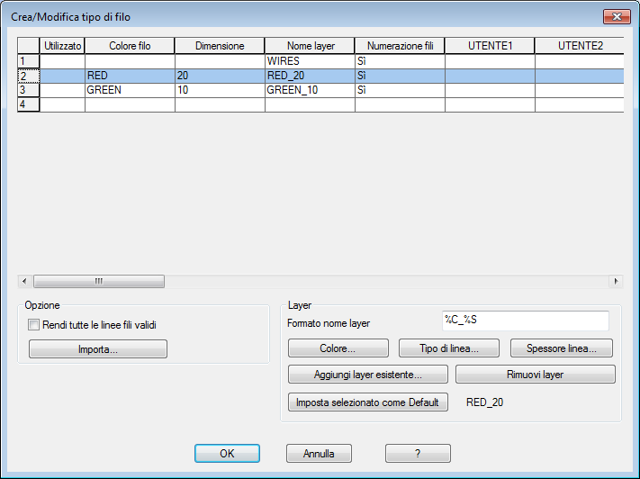

  1. Fare clic su scheda Schemagruppo Modifica fili/numeri filiCrea/Modifica tipo di filo. Trova
  2. Nella finestra di dialogo Crea/Modifica tipo di filo, specificare:
    Colore filo:  RED
    Dimensione:  20
    Viene automaticamente creato il nome del layer. Il nome RED_20 viene assegnato al layer di fili da creare.
  3. Fare clic su Colore.
  4. Nella finestra di dialogo Seleziona colore, selezionare Rosso e fare clic su OK.
  5. Fare clic su Tipo di linea.
  6. Nella finestra di dialogo Seleziona tipo di linea, selezionare Continuo e fare clic su OK.
  7. Nella finestra di dialogo Crea/Modifica tipo di filo, specificare:
    Colore filo:  GREEN
    Dimensione:  10
    Colore:  Green
    Tipo di linea:  Hidden2
    Nota: Se HIDDEN2 non è disponibile, fare clic su Carica. Selezionarlo dall'elenco dei tipi di linea nella finestra di dialogo Carica o ricarica tipi di linea.
  8. Selezionare RED_20 nella griglia e fare clic su Imposta selezionato come Default.
  9. Fare clic su OK.
