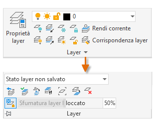

Oltre a Gestore proprietà layer, è possibile accedere agli strumenti dei layer nel gruppo Layer della scheda Inizio della barra multifunzione.

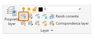

Ad esempio, il pulsante Off disattiva i layer degli eventuali oggetti selezionati.

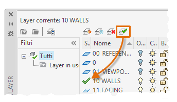

Layer corrente
Per default, tutti i nuovi oggetti vengono disegnati sul layer corrente. Il segno di spunta verde in Gestore proprietà layer indica il layer corrente.

È possibile impedire la modifica accidentale degli oggetti sui layer selezionati bloccando questi ultimi. Per default, gli oggetti sui layer bloccati sono sfumati; inoltre, quando si posiziona il cursore sull'oggetto, viene visualizzata una piccola icona a forma di lucchetto.
È possibile impostare il livello di sfumatura per i layer bloccati o nasconderli. Trova
La funzione di sfumatura per i layer bloccati consente di ridurre la complessità visiva di un disegno e tuttavia mantenere le funzionalità di snap ad oggetto e riferimento visivo.
In questo esempio, il livello di sfumatura è impostato su 90%, 50% e 25%.
Ci sono alcuni aspetti da tenere presenti quando si utilizzano i layer bloccati:
In alternativa, è possibile nascondere gli oggetti sui layer bloccati invece di sfumarli.
Questo è un modo veloce per impostare il livello di sfumatura su 0% e tornare al livello precedente. Se non si sta utilizzando la barra multifunzione, utilizzare il comando ISOLAY.
