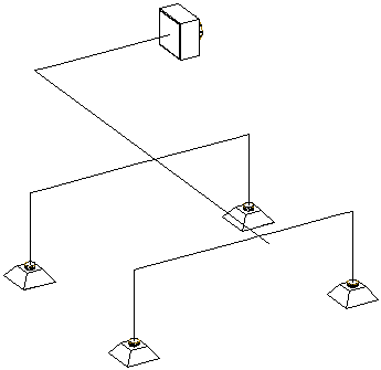

Esempio di sistema a linea singola

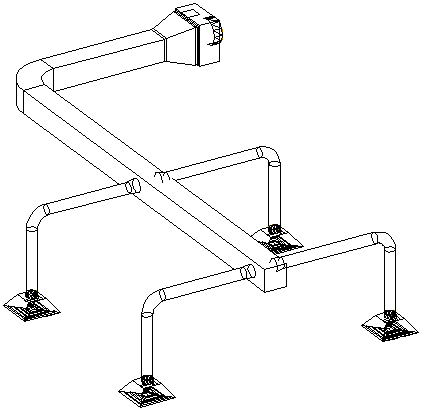

Disegno di esempio convertito in un sistema di canali aria a linea doppia dimensionato
