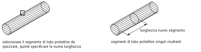

Suddivisione di un tubo protettivo in segmenti

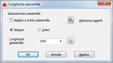

Finestra di dialogo Lunghezza passerella
| Per... | Procedere nel modo seguente... |
| Applicare la lunghezza all'intero tratto | Scegliere Applica a segmento passerella o Applica a segmento tubo protettivo. |
| Specificare una nuova lunghezza del segmento | Selezionare Spezza. |
| Unire i segmenti | Selezionare Unisci. |
| Selezionare una passerella o un tubo protettivo | Fare clic su |
| Modificare la lunghezza | Immettere o selezionare una nuova lunghezza per ciascuna lunghezza di taglio. Le ultime 10 lunghezze selezionate sono memorizzate come lunghezze segmento definite. In alternativa è possibile specificare la lunghezza definendo punti nel disegno. |
Se si è scelto di spezzare i segmenti, il segmento o il tratto selezionato viene spezzato in più segmenti della lunghezza specificata. Se il segmento non può essere spezzato in segmenti uguali della lunghezza indicata, è possibile che l'ultimo segmento spezzato risulti più corto.
