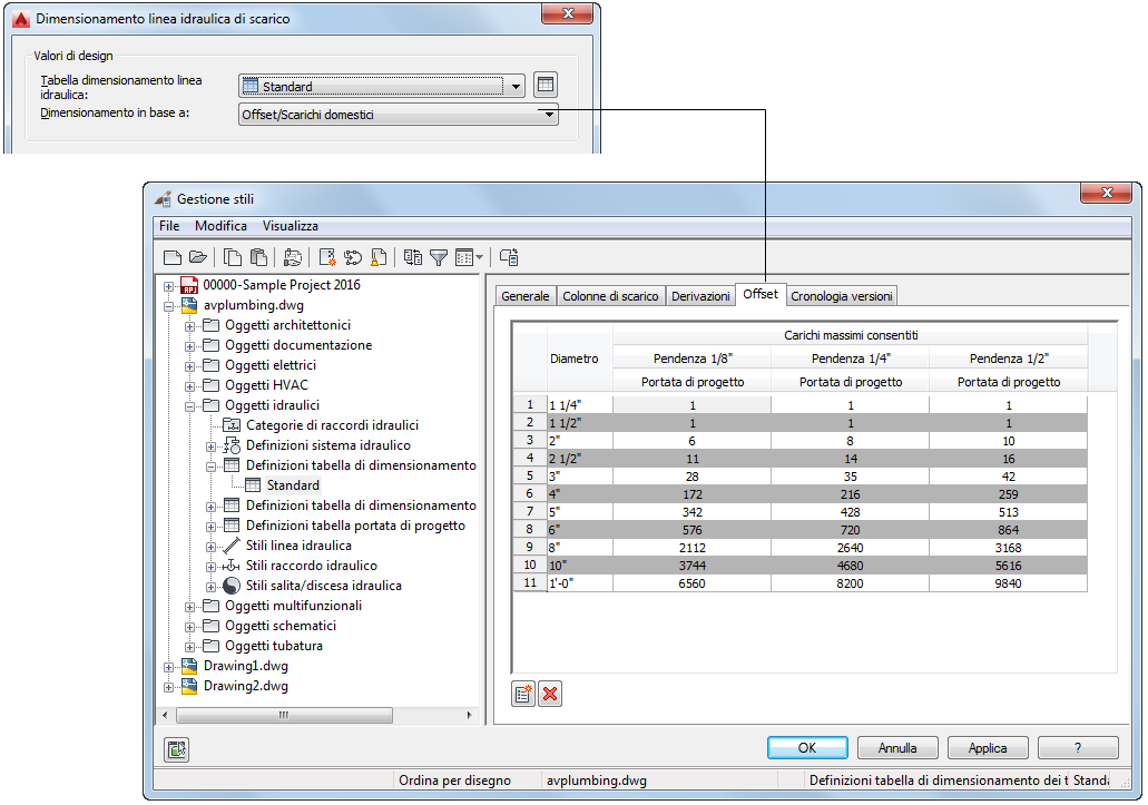

Quando si definisce il tratto di linea di scarico come offset o scarico domestico, i calcoli di dimensionamento vengono eseguiti in base ai dati della scheda Offset della tabella di dimensionamento della linea idraulica di scarico (tabella di dimensionamento tubo), le cui definizioni si trovano in Gestione stili.

Il software non è in grado di fare la distinzione tra una derivazione orizzontale e uno scarico domestico orizzontale; di conseguenza può risultare utile creare uno stile che rappresenti una linea idraulica offset orizzontale. Ad esempio è possibile creare lo stile Tubo nero - Offset orizzontale, quindi selezionare lo stile nell'elenco al momento dell'aggiunta della linea idraulica.
