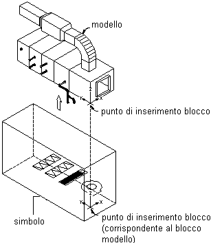

Per assicurare il corretto controllo della visualizzazione del simbolo quando questo viene aggiunto ai disegni, disegnare la geometria per il simbolo sul layer 0, assegnare DABLOCCO per colore e tipo di linea e DALAYER per lo spessore linea. Il punto di inserimento o punto base viene utilizzato come riferimento per il posizionamento di blocchi al momento dell'inserimento. Il punto di inserimento del blocco schematico deve essere identico a quello del blocco modello 3D che rappresenta. Quando si posiziona la parte multivista in un disegno, tutti i blocchi associati fanno parte di un unico oggetto, pertanto è preferibile mantenere un punto di inserimento comune.
Il Generatore di contenuti consente di racchiudere il simbolo schematico in una casella di delimitazione del modello 3D e di posizionarlo al centro di tale casella. La casella di delimitazione viene estesa attorno alle estensioni del modello 3D per mantenere le posizioni precise dei punti di connessione. Per una facile individuazione è consigliabile utilizzare convenzioni di assegnazione di nome standard che rappresentino la dimensione parte o la famiglia di parti al momento del salvataggio del blocco simbolo.
