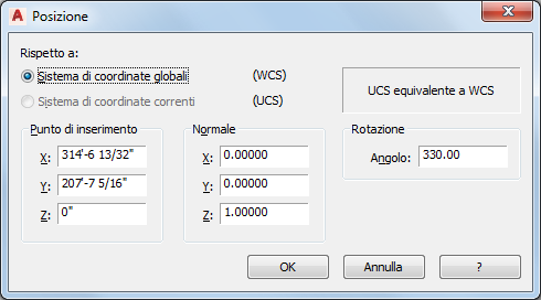

Per spostare o ruotare linee schematiche utilizzando i valori delle coordinate
Le linee schematiche sono orientate in base al Sistema di Coordinate Globali (WCS) o al sistema di coordinate utente (UCS) corrente. Ad esempio, se la linea schematica è parallela al piano XY, il relativo piano normale, o perpendicolare, è parallelo all'asse Z. È possibile modificare l'orientamento della linea schematica allineandone la normale ad un altro asse, ad esempio ad un asse assonometrico. È inoltre possibile ruotare la linea schematica nel relativo piano modificando l'angolo di rotazione.
| Per... | Procedere nel modo seguente... |
| Cambiare posizione della linea schematica | Immettere le nuove coordinate in Punto di inserimento. |
| Posizionare la linea schematica nel piano XY | Impostare la normale della linea schematica come parallela all'asse Z: in Normale, immettere 1 per Z e 0 per X e Y. |
| Posizionare la linea schematica nel piano YZ | Impostare la normale della linea schematica come parallela all'asse X: in Normale, immettere 1 per X e 0 per Y e Z. |
| Posizionare la linea schematica nel piano XZ | Impostare la normale della linea schematica come parallela all'asse Y: in Normale, immettere 1 per Y e 0 per X e Z. |
| Modificare la rotazione della linea schematica | In Rotazione, immettere un nuovo valore per Angolo. |
