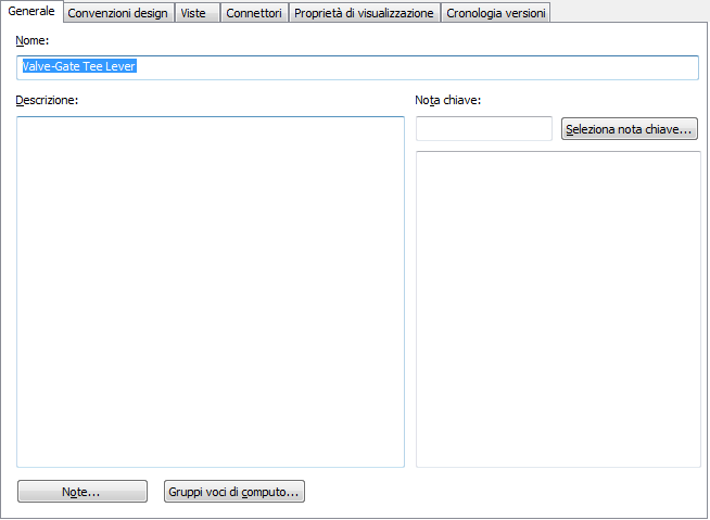

Le proprietà dello stile generali includono nome, descrizione e note. È possibile utilizzare tali proprietà per assegnare dati del gruppo di voci di computo ad oggetti quali parti multivista, a cui in genere sono associati computi.
- Selezionare un oggetto nel disegno, quindi attenersi ad una delle procedure indicate di seguito:
- Nella finestra di dialogo Stili, fare clic sulla scheda Generale.
- Immettere un nome e una descrizione. Nota: Il nome è predefinito in base all'oggetto e deve essere modificato con cautela. Evitare nomi duplicati per prevenire confusione.
- Fare clic su Note.
- Nella finestra di dialogo Note, fare clic sulla scheda Note e immettere il testo della nota. Per selezionare tutte le note, fare clic su Seleziona tutto. È possibile utilizzare il menu di scelta rapida per accedere ai comandi standard di Windows® Taglia, Copia, Incolla ed Elimina per il testo selezionato.
- Fare clic sulla scheda Documenti di riferimento e immettere le informazioni di riferimento.
- Fare clic su Aggiungi per selezionare un riferimento e immettere una descrizione.
- Fare clic su Modifica per modificare il percorso o la descrizione per un riferimento.
- Fare clic su Elimina per rimuovere un riferimento dal disegno.
- Fare clic su OK. La finestra di dialogo Note si chiude e viene visualizzata nuovamente la finestra di dialogo delle proprietà dello stile.
- Se nella finestra di dialogo Stili è disponibile il pulsante Gruppi voci di computo, fare clic su di esso. Viene visualizzata la finestra di dialogo Modifica dati gruppo voci di computo.
- Nella finestra di dialogo Modifica dati gruppo di voci di computo, configurare i gruppi di voci di computo per lo stile.
