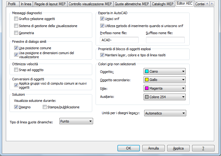

Le icone dei suggerimenti per la soluzione consentono di evidenziare le connessioni non valide tra gli oggetti. Per correggere le connessioni non valide, è possibile modificare gli oggetti che determinano tali tipi di connessione.
Verificare le convenzioni di stile dei connettori:
gruppo Vista MEP
. Vengono visualizzate le icone dei suggerimenti per la soluzione. Per visualizzare il motivo della disconnessione, è sufficiente posizionare il mouse su un'icona dei suggerimenti per la soluzione.
. Il disegno viene rigenerato con la dimensione dell'icona dei suggerimenti per la soluzione aggiornata.
gruppo Vista MEP
Selezionare Disegno per visualizzare le icone dei suggerimenti per la soluzione durante le operazioni in un file di disegno. Selezionare Stampa/pubblicazione per visualizzare le icone dei suggerimenti per la soluzione in fase di stampa o pubblicazione di un file di disegno.
