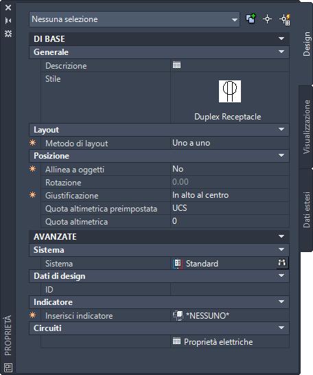

Specificare le proprietà generali
- Se necessario, nel riquadro proprietà fare doppio clic sul dispositivo per aprire la finestra di dialogo per l'impostazione dello stile.
- In Descrizione, fare clic su
, immettere la descrizione del dispositivo e fare clic su OK.
Specificare le proprietà della posizione
- Se come metodo di layout è stato selezionato Uno a uno, espandere Posizione, quindi specificare il tipo di allineamento da utilizzare per i dispositivi in Allinea a oggetti.

Nota: Se si seleziona Sì per Allinea a oggetti, il dispositivo viene inserito tramite il punto di inserimento del blocco sottostante e viene ruotato quanto necessario per ottenerne l'allineamento perpendicolare all'oggetto a cui viene eseguito lo snap. Di conseguenza non è possibile specificare un valore per Giustificazione nel riquadro proprietà né un valore per Rotazione nella riga di comando. Se come metodo di layout è stato selezionato Distanza attorno al vano o Quantità attorno al vano, Allinea a oggetti è impostato automaticamente su Sì.
- In Giustificazione, selezionare il punto del dispositivo da utilizzare come punto di inserimento.
È possibile selezionare il punto di inserimento del blocco vista che rappresenta il dispositivo o uno degli altri nove punti disponibili sul dispositivo, ad esempio In alto a sinistra o In mezzo al centro.
- Specificare una quota altimetrica eseguendo una delle seguenti operazioni:
- In Quota altimetrica preimpostata, selezionare una quota altimetrica definita.
- In Quota altimetrica, immettere una quota altimetrica.

Specificare le proprietà avanzate
- Espandere Avanzate, espandere Sistema e in Sistema selezionare il sistema di appartenenza del dispositivo.
Nota: Le proprietà di visualizzazione del dispositivo vengono determinate in base al sistema ad esso assegnato, mentre le connessioni eseguibili con un connettore elettrico vengono determinate in base al sistema assegnato al connettore. Per ulteriori informazioni sui connettori, vedere Configurazione dei connettori elettrici di un dispositivo. Per ulteriori informazioni sui sistemi, vedere Configurazione di definizioni di sistema elettrico e Utilizzo dei sistemi.
- Espandere Dati di design e immettere un ID per il dispositivo in ID.
L'ID è un numero opzionale che è possibile assegnare.
- Espandere Indicatore e selezionare l'indicatore da ancorare all'oggetto in Inserisci indicatore.

Specificare le proprietà del connettore
- Espandere Avanzate, espandere Circuiti, quindi fare clic su
(Proprietà elettriche).
Nota: È possibile modificare le proprietà elettriche in un secondo momento selezionando un dispositivo nel disegno e facendo clic su
- Nel foglio di lavoro Proprietà elettriche, configurare i connettori elettrici, come descritto in Configurazione dei connettori elettrici di un dispositivo.
