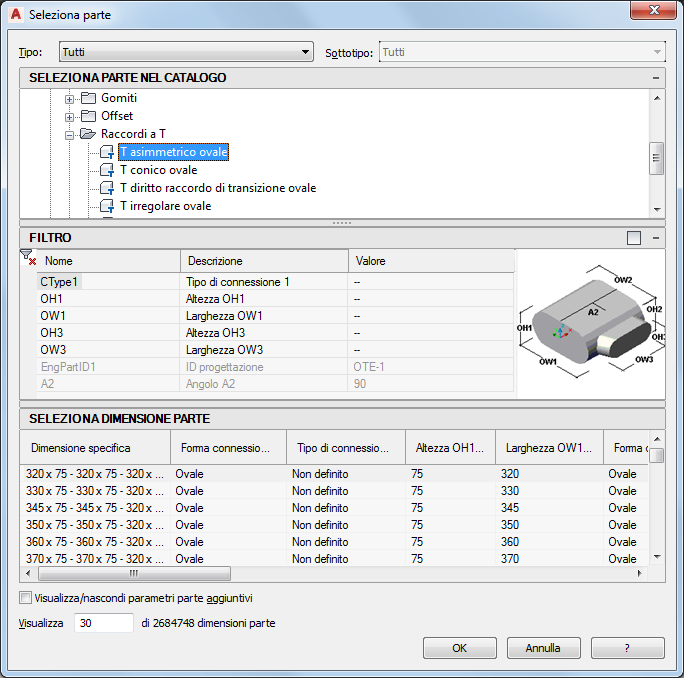

Generale, fare clic sull'immagine accanto a Parte.
Finestra di dialogo Seleziona parte
In Seleziona parte nel catalogo, la finestra di dialogo organizza i raccordi del canale aria in base al tipo di forma.
È possibile utilizzare i connettori curva e i connettori terminale canale aria per inserire il raccordo su un oggetto canale aria esistente.
